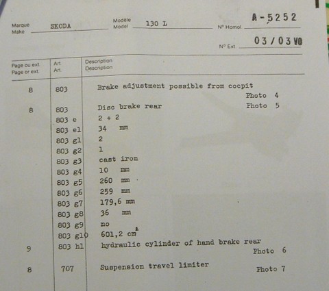

-> hany: pro normální ,,tunerský" provoz je to v podstatě jedno. ALe pokud to někdo potřebuje na závody jako já, tak musí bohužel striktně dodržet homologaci, která říká průměr 260mm. Má to i výhodu v tom, že pak jdou nasadit 13" plecháče, protože kotouč je ,,hlouběji" a brzdiče už pak mají místo. Takže pokud máš nějaké výrobní možnosti, zkus popřemejšlet i nad touhle variantou. Pro mnoho lidí by to určitě bylo zajímavé řešení...

-> hany: dostupnost L/A kotoučů podle homologace je v podstatě nulová. Popř narazit na ně je otázkou náhody. Proto jsem rád za každou šanci kde by se dali pořídit popř vyrobit. Jedna z variant je použití zadních kotoučů z Astry GSi, který odpovídají průměrem, tloušťkou i "zálisem". Ovšem museli by se v něm zavařit díry na rozteč 4x108, navrtat 4x130 a vyfrézovat drážky pro nasazení na čtyřlístek. Což už ve výsledku dává dost divoký řešení...

Ano, funkční řešení to je, ale není to L/A kotouč, kterej má průměr 260mm a je o hodně hlubší...

11.11.2008
abych se hanyho zastal, koukněte se do podvozkový dokumentace obr44, já tam vidim takhle skoda110r.ic.cz/140rr/brz
dy.jpg odfrézovanej kotouč

19:31:58
11.11.2008
11.11.2008
hany
tak jsem prohlídnul L/A dokumentaci a řekněte mi jakej kotouč najdu pod označenim 441.0.2415-015.6
a jestli to nebude sériovej z rapida tak pak jsou vaše řeči že to je k ničemu na místě... děkuji
