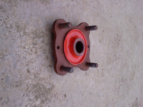

mgbiker
hadze mi ta suciastka co je na obrazku....bubon sedi na nej, bubon sa neda pokrivit buchnutim, prinajhorsom by praskol, ale tym ze dostane supu pokrivy ten naboj na ktorom je pripevneny....a skusal som aj druhe bubny, a vlastne ked dam dole bubon a pozeram len na ten naboj ked sa kruti tak vidno ze je chodi trosku...proste nieje to o bubne

mgbiker
rec je o tomto diely

mgbiker
no tak ja som kupil od jedneho typka a menil som aj os s loziskami aj s nabojom knoli tomu ze to bolo trochu krive a chodil mi s tym cely bubon, ale po vymene som zistil ze chodi aj to druhe...zavity su dobre, skor ide o to ze su krive a teda beha s nimi bubon lebo na nich sedi
