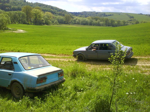

mno a tam jazdíme po tých poľných cestách tá modrá je moja a ta siva je kamoša ale obe sú už v zberných moja kvôli tomu odtrhnutému kufru a jeho kvôli prevodovke a prednej náprave a teraz už iba ja mam MB a on postavil káru ja som kúpi tú 130nu a a v tých "TZV" POLIACH jazdím.

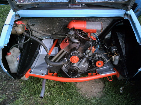

motor 130 znížená hlava ostra vačka z Rky, leštené sacie a výfukové kanáliky a ešte pár úprav.
