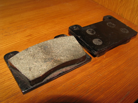

FORM - zlomená ojnice
-> Zdeněk.: jj, OS jako OSINEK, budou azbestové

Zdeněk.
-> FORM: je tam OS 3302

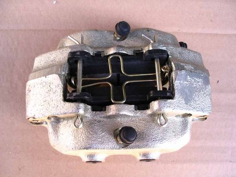

alesek - F135L
Nenechte se mást povrchovou úpravou. To žluté se dnes již nesmí používat, protože to obsahuje šestimocný chrom. Většina výrobců a tím nemyslím jen brzd, přešla na ten"stříbrošedý"
; zinek, takže spíš záleží, jak dlouho ten který kus ležel někde na skladě.
-> Zdeněk.: druhý brzdič je socialistický, destičky jsou na 90% azbestové, podívej se vzadu na nápis, mělo by tam být myslím OS20.

Zdeněk.
-> FORM: a jaký jsou tyhle destičky?

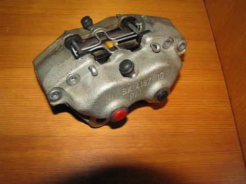

Zdeněk.
doma mám takovýhle, půlka je sytě žlutá a druhá taková do šeda
Cena je parádní. Lukas má jiné nápisy a sytý žlutý zinek, ČSSR mají jiné ucpávky průtočných šroubů a samozřejmně azbestové destičky.

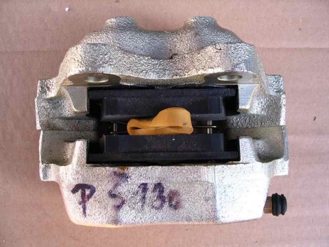

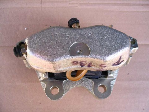

Vypadá to jako nějaká pozdní výroba, ale ještě ne od lukasu. Ty destičky už vypadají jako bezazbest.

-> Zdeněk.: taky mam novy kus ve stribrnem chromatu a pak druhy ve zlatem v krabici Lucas, rekl bych ze novej je, stačí kouknout na pístky, jinak na těle jako takovém není co poškodit

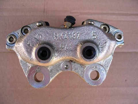

-> Zdeněk.:
pravá strana
pravá strana

-> Saky: -> Nwkt: na pravou stranu je, to jsem před chvilkou zjišťoval podle mého druhého
a je tedy nový? Co jsem ho tak zkoumal tak má stříbrnou barvu a můj na druhou stranu je dozlata, já mám šrouby Li 10K na tomhle jsou asi Cr něco a ten Li je tam jen jeden (tak nevím, jestli ho někdo nemontoval, nebo je při výrobě montovali z toho co zrovna měli?), ale zase podle tý gumičky co je mezi destičkama by měl být asi nový, přesně takovou mám i na mém..

Tenhle je na pravou stranu

jestli je pravej nebo levej poznas podle odvzdusnovaku.. ale nejsem si 100pct jistej kterej je kterej musel bych se podivat

Zdeněk.
můžete mi někdo potvrdit, že je toto nový pravý třmen? A nevíte, jestli se v MB dodávali brzdy jako pár? Jde o to, že mám doma starý třmeny z jednoho auta a mají na sobě oba nápis na půlce co jsou hadičky BK 4187 11 a já mám doma nový levý třmen s nápisem BK 4187 10 a tenhle má BK 4187 5?
