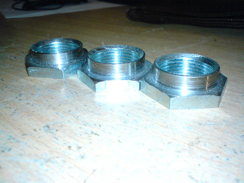

-> Matthes, záškodník z TechWebu: jojo tak som to už videl dorvané nafest a skrútené púzdro a ložisko po iba pár km jazdenia mlelo špony a hlavne zalepiť a najlepšie zaistiť kliešťami a preisottu zaklepnúť

-> suri: Pekne 1 Hlavne jak mi rikal aj petr s. na tom hnanym hrideli je potreba s citem dotahovat, nejlip momentakem, jinak se rozplacne to kluzne pouzdro a zadre se petka 6

joj foto som zabudol

-> marek110: takéto 8,8 som ot počítal a malo to udržať okolo 250 NM bez problémov+niečo ako dimenzovanie a nie čo tam máš dotiahnuť 60 Nm a druhý 90Nm

Kecam na hnaci sem ji zobnul eletrikou. Na hnany je ta obyc zaklepavaci 6

Ony se snad daji dokonce koupit 6 Na hnany hridel jsem dal obycejnou nizkou matici bez zasekavani a dal jsem ji na lepidlo a lehce zobnul elektrodou 1

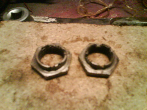

28.10.2008
-> marek110: a čo tak v obchode alebo spojomat matka 25sk kus a sustruznik ti ju stiahne by sa dala zaistit

marek110
to su moje stare su zničene nedaju sa zaistiť

marek110
Nevie mi niekto poradiť kde by som zariadil nové matice na utiahnutie hriadeli 5Q?
