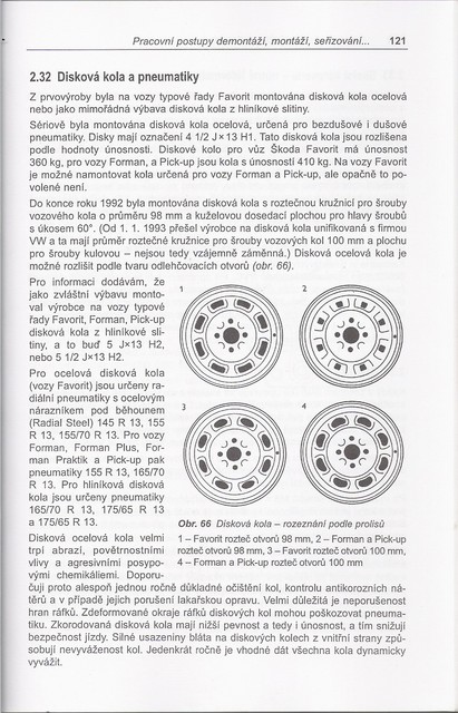

Kuladmin
-> x.line: Diky uz to asi vidim ten rozdil - je to ve tvaru tech vetracich der - DIK takze bych me mit opravdu ty z Formana
si to pamatuju pac jsem je v nedeli brousil a v pondeli natiral

A propo vite nekdo jak se pozna o ktery disk jde?? Budu ted davat na zimu na feldu tydle disky vim ze byly na formanu ale jestli to jsou opravdu ty co tam patri to uz nevim.

Kuladmin
No v knihach to zakazovaly, ale pokud v nem nebudes vozit nejaka tezka bremena a blbnout ale normal jezdit tak by to zas tak vadit nemelo melo by to vydrzet ale ruku do ohne za to nedam je to jen muj nazor forman neni preci zas o tolik tezsi nez kratky facko ale je to tam spis kvuli nakladu.

x.line
Zdravím:)
Chtěl jsem se zeptat. Plecháče u favoritů byly rozděleny podle únosnosti podle tvaru děr po obvodu kola. Byly jiný na fáva a jiný na formany + pick upy. Favoriťácký kola maj zatíženost asi 360 kg a forman s pick upem kolem 410kg na kolo. Chtěl jsem se teda zeptat, jestli by hodně vadilo, kdybych dal na formana favoriťácký kola. Dík
