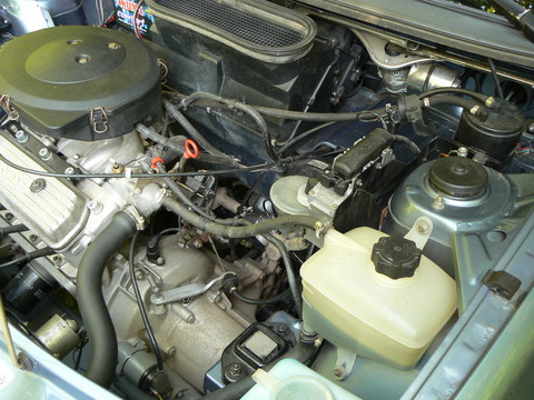

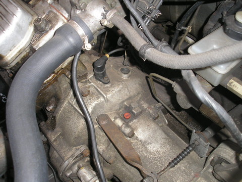

-> spartra: Diky moc presne toto som potreboval vidiet, cize je to ta napravo. Vdaka moc 6

spartra
tu máš kohouta1
zvětšit Rychla otazka - obrázek od spartra vložen 29.10.2008 13:10:13

Vdaka ale bohuzial ako pozeram tak pozeram vidim len jednu dieru... Ja mam kus favo prevodovky a su tam 2 a neviem ktora je ta spravna... :-/

Kuladmin
Snad ti todle pomuze.
zvětšit Rychla otazka - obrázek od Kuladmin vložen 28.10.2008 09:19:06
