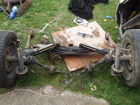

ak je to z toho rapida, co stal pri gangsterovi, tak siroka.

-> deLuxeSuper: Ja nevim co chces porad slyset. Uz z 1. fotky je jasny, ze to je siroky rameno na Rapida.

-> vhml: poznáš to i podle příčky, Rapid má takový výřezy, že celek spodní výztuhy tvoří X

-> deLuxeSuper: Zkratka je to siroky rameno - tedy z Rapida bo eMka 4

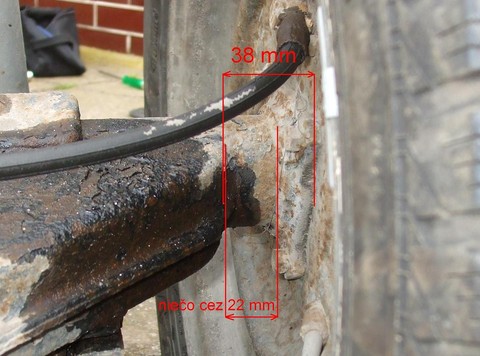

-> vhml: n oine ti asi nezostava, ale ked je siroka tak tam bude medzera okolo 40mm ako je to mozne videt na fotkach, ale mono by si to vedel nahmatat aj rukou, ten rozdiel je cicit si myslim

-> Matthes, záškodník z TechWebu: je to dosť možné že je tam niečo cez 40 mm

-> deLuxeSuper: Ja u ramene ktery je siroky mam ten rozmer 42mm 5 (tvych 38)

deLuxeSuper
trošku lepšie foto
zvětšit Je to úzka alebo široká náprava? - obrázek od deLuxeSuper vložen 25.10.2008 20:51:22

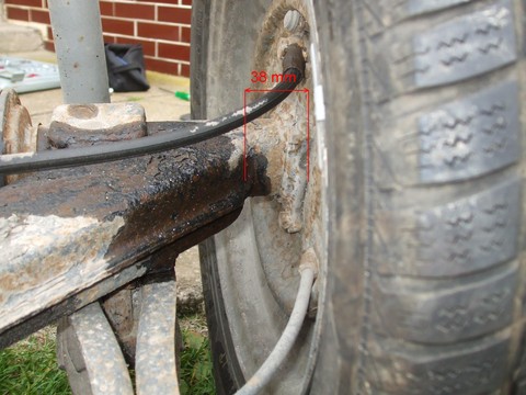

-> vhml: no tak musis zretelne videt podla tych dvoch fotek co su tu, , na uzkej tam skoro nie ziadna velka medzera,

Od jakýho místa je to měřený??? Já pořád nevím jestli tam mám úzkou nebo širokou :-D Údajně široká ale mě připadá nějaká úzká 1

Maxx
je to široká!
takhle vypada ta mezera u úzký ,jak říká syny je tam tak 10 mm
zvětšit Je to úzka alebo široká náprava? - obrázek od Maxx vložen 25.10.2008 20:27:16

ŠŠŠŠŠŠŠŠŠŠŠŠirokáááááá 4 3
20:18:36
25.10.2008
jj urcite to je siroka z Rapida... Gardecko tam ma sotva 10 mm...

Hlasuji siroka.
20:15:19
25.10.2008
široká
20:14:55
25.10.2008
-> deLuxeSuper: Ja bych rekl, ze to je teda Rapid. 4

deLuxeSuper
POZOR POZOR, ODBORNÍCi A ZNALCi !!!
Je na obrázku široká alebo úzka náprava?
Vopred ĎAKUjEM
F.
