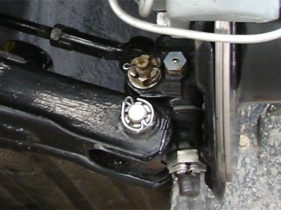

-> suri: Jo mas pravdu omlouvam se za mystifikaci je to tedy hned to vedle ono to z te fotky fakt moc nejde poznat shade uz nemam ale delal jsem to pred asi 14 dni bratrankovy tak jsem to jen odhadl uz si to uplne nepamatuju a lepsi foto jsme zrovna nenasel.

-> Kuladmin: nechcem byť blbý ale zakrúžkoval si maticu páky riadenia síce na tej fotke to bohvieako nevidno

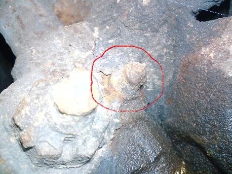

-> dazdoo 20.10.08 19:31:51: ale podľa tých tvarov toho bordelu tá tvoja vyzerá byť ten starý typ

-> dazdoo: očisti ju riadne a uvidíš aj ktorý je to typ aj v akom stave je...

bol som to teraz odfotit, ta maznica vyzera trochu ako odvdzusnovak, ktory typ to je? mam kupit novu? alebo trochu vysparat spinu a natlacit to tam?

-> dazdoo: Jezis vrtak ne je to maznice ktera pokud zrovna nemazes se ucpe kulickou... je tam pruzinka.

aha, diky za foto, nevedel som co je tehlica..nebyva ten otvor zapchaty? netreba to prebehnut vrtakom? teda ak tam neni vnutorny zavit

Tady to mas jen bacha existuju dvy typy jeden je sroubovaci mensi a pak vetsi jen se to na nej navlekne.

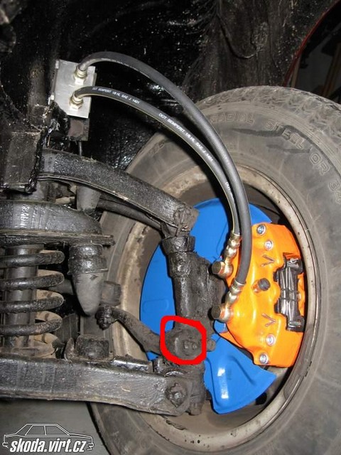

-> dazdoo: Je tam maznice dole v tehlici. Smerem dopredu auta.

-> dazdoo: mazacím lisom je tam lhavička budeš asi musieť kúpiť novú

zdar, kukal som preco mi ide riadenie strasne ztuha a dovod je lavy zvisly cap. Pred 2rokmi boli obidva menene a pravy ide lahucko. Da sa nejako ten cap premazat + rozhybat? alebo ho musim vymenit? To by som nerad, lebo tam je kopa veci co sa tazko rozobera - vybuchava. Skusal som ho vybuchnut zospodu (po povoleni matice na kluc 24), aj som tam pacil+buchal pacidlom a nepohlo sa to.
