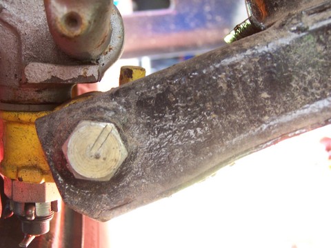

-> Tuner#2: tak to som asi blbo pozoroval..ja to mam ted dnu...musim postelovat kusa este

-> gabo00000: Směrem ven. Však zvedni kolo a zkus si to, je to krásně vidět.

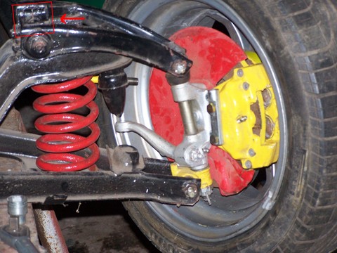

-> Eidy: No vidíš a já bych potřeboval víc podložek v pravo, neb tam mám stejně a levý kolo jde nastavit excentrem na větší A. Holt si přes zimu zas budu hrát s přední nápravou

-> Eidy: heh no to mám, 4x1mm a 2x3mm, nevím levá prává, měl jsme to napsaný

Proč složitě vyrábět podložky, když tam jdou nastrkat normální M8 jako to mám já? Mám příklony cca 3° a jsem maximálně spokojenej. Kam to pošlu, tam to jede. Vím třeba z okruhu, že se starou geometrií, kdy byly malinkatý áčka, byly gumy sjetý spíš z venku. A hlavně na zadku. Pneumatika se deformuje a jede hlavně po vnější hraně.
A co se týká nastrkání síly podložek tak zatím jsem se vždycky setkal pouze s 3mm vlevo a 2mm vpravo. Buď měli ve fabrice křivej přípravek na nápravnice anebo nevím. Vždy když jsem dodržel o 1mm silnější podložky vlevo, tak mi při maximálním nastavení excentru vycházelo větší ačko taky vlevo.

zneuzijem tamat a opytam sa..najvecsi odklon s nastavenim excentra mam ked ten znak ukazuje smerom do vnutra ramena..teda smerom k narpavnici?..dakujem

-> color: Chybu neuděláš, když tak dáš alespoň 3 - 4mm, já tam mám asi 6 - 7mm teď z hlavy nevím ale co nápravnice to originál. Existuje na to přípravek, ale ten moc lidí nemá, dělá se to na vyndané nápravě.

-> color: To že to tahá na nerovnostech za volant bude spíš sbíhavostí a kozlíky jsou to co drží čep horního ramena na nápravnici a mezi to se dávají podložky. Normálně k sehnání a nebo si je uděláš/necháš vypálit.
