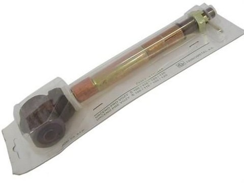

-> Tuxik: já mam tohle a udelal sem asi 7 paru cepu vsetky su lepsie ako ked toniekto zbucha doma vrtakom skoda-virt.cz/cz/.../9075

-> suri: no ja mam vystruznik tez jenom "tycku" a tim to delat neslo, nemam ani vratidlo ani vodici kuzel

-> Tuxik: s dilami mas pravdu ale vystruznik existuje aj klasicky ide to snim pekne

"tycka" vystruzniku je ti na prd pokud nemas vodici kuzel
