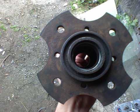

Majklsto
-> m8rinek: tak podla toho obrazku to vizera ze by som este mohol pekne ubrat s toho vonkajsieho priemeru

Majklsto
-> suri: ako plsek nakreslil v knizke,tak som dal urobit

11.10.2008
-> Majklsto: to je dost ubrane

Majklsto
moje vizeraju takto

-> m8rinek: ja som mal stocene na sustruhu a vybrany material a hadzalo to po vymene naboov za seriu je to ok ....tak neviem ci to bolo nabojmi

-> suri: je tam malej moment setrvačnosti takže asi nic moc vyvažovat nebude....
vyvážit by to samozřejmě šlo...
tak jak to dělaj ve speedpru to stojí za howk, takhle to má vypadat... skoda110r.ic.cz/140rr/nab oje.jpg

-> Majklsto: mna len zaujima ako to vyvazis...

Majklsto
Dal som si odlahcit predne naboje tak ako to popisoval plsek v sportovnich upravach,a teraz uvazujem ci by nebolo este vhodne zobrat na sustruhu nejaky ten milimeter z celkoveho priemeru,kolo dalsiemu odlahceniu a neviem ci to treba davat nakoniec vyvazit alebo nie.
nema s tym niekto skusenosti?
