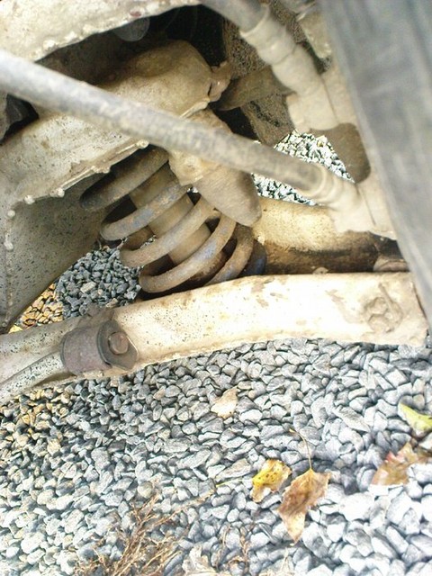

-> Klubko_: Pokud není otočené horní rameno, tak to musí fest mlátit do kasle. Tohle není rozumné řešení.

Klubko_
-> Tuner#2: ted sem se uplne lekl, ze uz ani nevim, jak vypada silentblok a pak sem se mrknul na tvoje auto.
A takle to dopada bez dorazu. Nekdy to jde az do kastle.
Na naprave No. 2 uz doraz bude

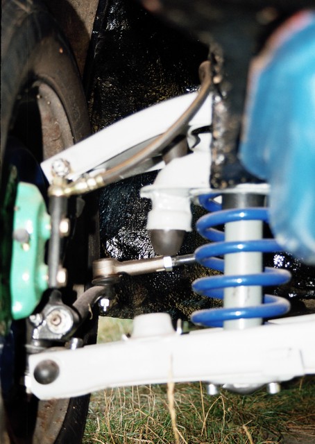

Kloggie
já to mám takhle:

-> Klubko_: Taky doraz není do špičky, ale je s větší rovnou plochou
