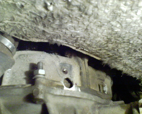

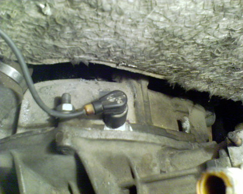

Motor bol von ked som to vrtal a piliny su von. Vrtal som to bez vymeriavania kvoli chybe v komunikacii, kedy sme dosli k chybnemu zaveru ze je jedno kde snimac bude. Dieru sme trafili co sa vzdialenosti od priruby tyka, len bude zrejme nutny posun viac ku stredu. Ked si to vezmeme na motedele xyz osi tak x treba vyriesit, y je vyriesena podlozkami a z sme trafili.
Co sa vypoctov tyka, mudre knizky pisu ze snimac snima 6° a 60° od zarezu. Dam teda motor do bodu, zaznacim znacku na motor kde sa nachadza vystupok a posuniem o 6° proti smeru chodu motora, tam by mal snimac byt, spravna uvaha?

c.2
20:07:01
06.10.2008
06.10.2008
RottenAngel
Zdravim,
Takto dopadla moja snaha vyrobit otvor na prevodovke 5q na snimac otacok. Nieje vsak nijako vymerane a preto sa obavam ze sa bude robit diera c. 2. Tuto by som uz enrad pokazil a tak by som rad vedel, ako to presne zmerat, aby to zafungovalo... Vdaka
