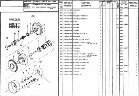

-> Tuxik: to je možný, kouknul jsem do katalogu, tam bylo, tak jsem to sem dal...já ho tam asi taky nemám

-> Zdeněk.: tesneni ma byt pouze na nekterych typech posilovace - mam za to ze garde a uzovka...

Zdeněk.
těsnění tam být má

DJFrndzalica
Zdravim mam Š 120L (M-ko) odišiel mi hl. brzdovy valec tak som kupil novy a vymenil ho. Keď som začal odvzdušňovať tak som zistil, že na mieste kde sa spája valec s posilňovačom pri našliapavaní prefukuje vzduch pričom keď tam bol ten starý valec tak tam nebolo žiadne tesnenie
