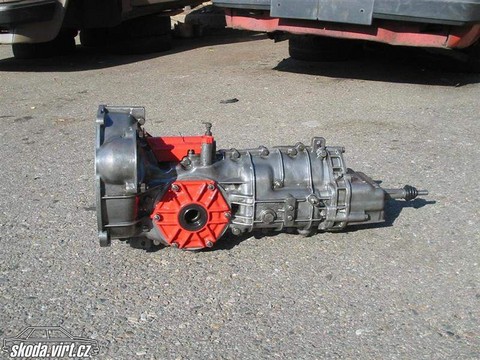

myslim toto gufero ktore je v tej cervenej prirube. sorry za foto majkl.
caute budem menit manzety na poloosach a ked to bude dole chcem vymenit aj gufera na prevodovke kam ide klb viete mi povedat cislo gufera ake mam kupit je to vlecka. dik
