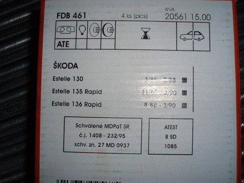

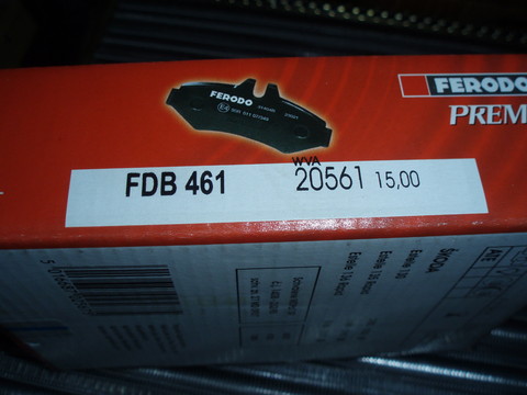

-> Jakub M.: zaujmave..tak ono az to bude na kolesach a bude to jazdit tak sa to otestuje a ked uz bude komplet auto tak to bude najmenej vymenit dosticky..btw nevies pribliznu cenu ATE? a inac k tym ferodam ono sa nevyrabaju rôzne zmesy? alebo ako to je? mne v mototechne povedali ez vediea len tento druh objednat od feroda na 130ku nic ine..mno uvidi sa este len dobre by bolo vediet ze co do predu a co do zadu aby nebol rpebrzdeny zadok atd atd..

jsou tvrde a rychle vadnou.. ty Delphi Lockheed je potřeba zahřát ale pak je to o něčem jiném, to samý ATE. Když jsme ty brzdy (viz 135GL v ID) testovali v rakouských alpách, tak feroda jenom hořely, přehřejvaly kotouče a sklovatěly (cca 4 roky zpátky a od tý doby pochybuju, že změnili směs) Delphi a ATE byly o něco lepší ale měly větší opotřebení (samotných destiček, nikoli kotoučů - u Ferod to bylo naopak) a prašnost (šipnavý disky)...
Jo.. kotoučová sestava na autě je vyrobena a přizpůsobenda na standartní úhlovou kyvnou nápravu - podle 130L/ sk. A pouze s tou změnou, že je použit klasický THV s posilovačem a se změněným poměrem brzdného tlaku z 40/60 na 50/50, na celém autě jsou samozřejmě čtyřpístky, kapalinová ruční brzda atd.. vpředu vzduchem chlazené kotouče, zkoušeno na Slickách teplota B, trakce A

to ne.. zkus je.. ale je fakt, že na autě, na kterým máme kotouče na všech kolech se neosvědčily...

-> Jakub M.: tak tieto teraz ked uz mam doma mam vyhodit?:D

feroda ne-e jsou z moc tvrdý směsi a zbytečně ubejvaj kotouče... pokud seženeš, tak Delphi, nebo ATE... ale čistě moje vlastní zkušenost... spousta lidí ti řekne, že feroda jsou protě nej...

-> gabo00000: dopredu ajdozadu feroda

potreboval by som poradit ako vybrat dosticky pre moje brzdy...mam pripravene chladene bermba na predok a 130kove kotuce na zadok a zatial mam tieto ferodo dosticky(viiz obr.) môzem dat do predu tieto feroda a do zadu nejaky lucas alebo obdobnu lacnotu? alebo radsej tieto feroda do zadu a do predu kupit nieco tvrdsie? dakujem
