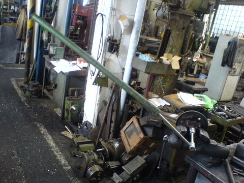

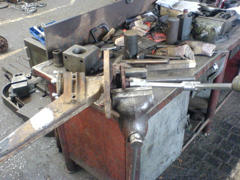

-> Duso: To je na skurveni sveraku
Alespon to jak jsem to mel dotahly ja

Ing. Duso
09:35:03
08.09.2008
08.09.2008
Ing. Duso
takto som to povoloval ja :)
