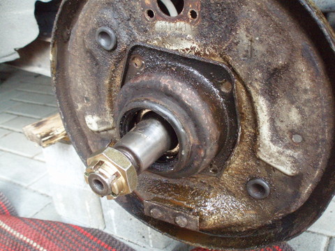

disco_punk

-> disco_punk: vleckovej prave nema ten stitek, kterej by mel zpusobit to, ze pripadnej olej potece ven skrz buben... Takze jinej je... Ten vleckovej vypada presne tka jako to mas ty na tej fotce... Navic ty kyvkovy vicka se nechaj sehnat. Ja sehnal dve za 80kc novy :)

-> Syny: je to kyvkovy co tam bol..len odpadol ten stit..len prave som zistil ze mi treba novy ten domcek..je cely nejaky v cudu..a mohol by som mat vleckovy ..ten je tedy iny?

Ja dal par ran kladivem do stitu a psadlo mi to cely :) Jinak, ten domecek co tam mas je vleckovej a nebo kyvkovej s urvanym "stitkem"
Kazdopadne Pavlik ma pravdu s tou matkou, to je mrdka neskutecna, takze zahodit co nejdal

tak som to dneska o5 skusal...a po 40minutach trieskania do toho/vrazal som srobovak kladivom medzi ten domcek a stit..kolom dokola..a pacil to/ a zrazu sa to zacalo uvolnovat..novy stit ani domcek som nezohnal tak som ich vyrovnal,obrusil a uz su aj vo farbe

-> disco_punk: normalne zozadu kladivom dokola buchaj na brzdový štít a musí to zliezt aj keby co
a buchaj tesne pri nohavici nech neskrivis ten štít

-> P3K83: co to ma spolcne s loziskom? podla ma nic lebo lozisko je v nohavici a tento plech je na nej , akoze moze to narezat karboskou jemne aby to zislo z nohavice,

počuj, máš? flexu? opatrne to zorpíľ po dĺžke a rozlom plochým šrobovákom,ostane ti potom asi ložisko a to rozpíľ tiež, postupne takto zložíš všetko a nedokur...i si osku.. Niečo podobné som robil na tatre 815ke, kde nešlo dolu ložisko.

zkus nějakej uvolňovač šroubů... nastříkej to tam a nech to nějakou dobu pracovat... správě by se to mělo lehce máznout vazelínou, než to složíš, aby to bylo aspoň trošku voděodolné a jestli to někdo před tebou něudělal, tak to bude docela nářez to dostat dolů...

zozadu je dost naprd pristup..ale uz som skusal aj tak..som daval docela velke rany a nic..pak som to skusal aj stahovakom..xixi..ze som ho chytil za stit a stred o poloos a skor sa ohol stiti ako henta potvora by povolila..a srobovakom sa poriadne tam neviem dostat a ani ho tam narazit kladivom..ked som tal zas tensi ten som ohol..a nepomohla ani hruba sila trhanie stitom smerom von..kua ..kua neviem jak to dostanem vonka

-> disco_punk: normale to poklep zozadu na stit a ono to zleze v pohode

-> disco_punk: ta matica je na 30 alebo 32 kluč ?
ohladne hentoho sklep brzdovy štít a zleze aj krytka

pobouchej štít zezadu, ta matka je ze sračkovýho materiálu někdo před nima varoval, jestli nechceš ztratit kolo tak jí tam nedávej

disco_punk
-> Pavel P..: ale hus...ty originalisto..a radsi porad jak tu svini dostat dole
..srobovakmi sa tam nedostanu moc..

-> disco_punk: předevšim zahoď tu matku novou to je šmejd, radši nech origo

Ja to delal sroubovackem rovnomerne opatrne :)

jak dostat ten cierny bazmeg dole./domcek v com je gufero/z jednej strany odpadol sam..a z druhej ani za boha nece ist dole..pripadne da sa to kupit pac som ho aj trochu ohol jak som po nom trieskal:( dakujem za kazdu radu..
