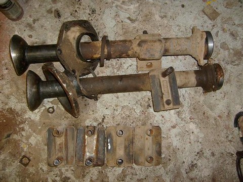

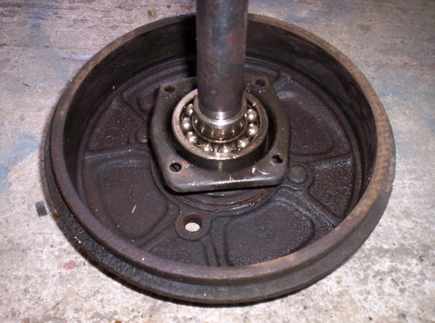

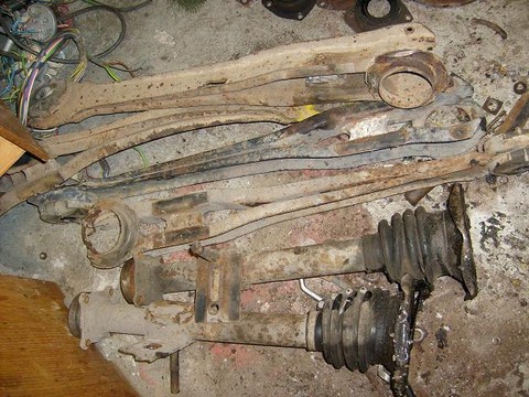

Tak to vyšlo ... všetky bubny povolili
Spoje rameno - nohavica povolili tiež, aj ked ma išlo rozdrapit z toho ... 30 cm trhač nestačil, tak som nan navliekol nohavicu a potom už išlo všetko povolit
Zopár fotiek ...
toto sa použije ...
Zopár fotiek ...
toto sa použije ...

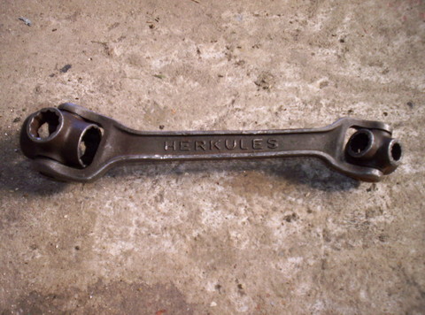

-> peti: Jo a ty kleste sou cca 30cm dlouhy, ale delaj i mensi a vetsi :)

peti
-> Matthes z TechWebu - princ Bajaja: aha no to som nevedel ze tie klieste sa volaju herkules, ja ma na mysli ten kluc co mam zastrceny v trubke na obrazku, lebo na nom je napisane herkules

-> MOLSO - pacient : Herkules

peti
-> MOLSO - pacient : tu mas fotku mojeho zazraku na povolovanie

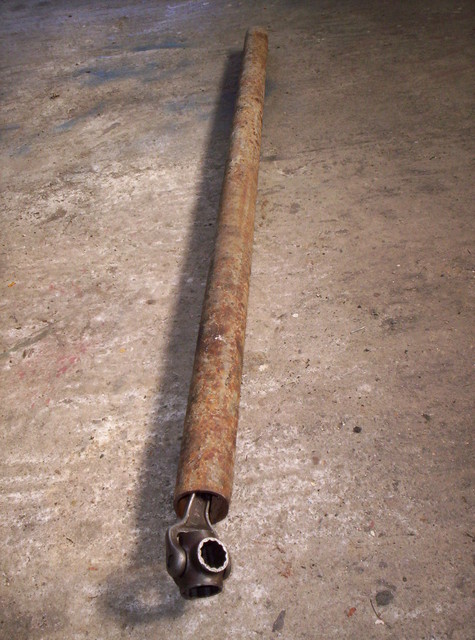

peti
pridavam dalsie foto

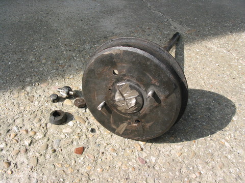

peti
-> Kuladmin: to uz bolo po pokusoch zo stahovakom, to boli rovno udery na polosu kladivom, dfal som vto ,ze mi ten bubon zleze

peti
-> Kuladmin: no jo mlatil som dotoho ozivot ale nic ani sa nepohla , ale zavit som aj s matkou sklepal na polovicu povodnej dlzky

peti
-> MOLSO - pacient : nechi videt to kladivo cim sm po tom mlatil, uz som sa bal ze my na druje strane vyleti cela naprava aj diferencialom
nastastiie sa nakonec vsetko dobre skoncilo

peti
no aj ja som tim bol tak , toto sa mi este nikdy vziviote nestalo , a to som uz par bubnov stiahol, skusal som to aj dvomam roznymi stahovakmy ale nic nepomohlo, ale zaujimave bolo to ze okolo kuzela tiekol olej a to poriadne
, vsetci co to videli unas na dvore nechapali ze co je toto

peti
tak dnes sa mi stala takato vec ze ani zasvet sa mi nepodarilo stiahnut bubon na kyvke, nakonec to skoncilo vymenou bubna a poloosy, keby ze mam autogen tak to mozno povoli ,pre predstavu pridavam obrazok ako to skoncilo,
