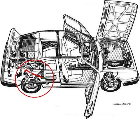

Jsou 4 druhy hrdel. Uzovka, eMko, Rapid a Garde... Takze Garde melo hrdlo z Garde. Je to to jako rapicacky, ale trochu delsi u uzaveru...

-> Matthes z TechWebu - princ Bajaja: Ale je o centimetr delší proti origu

-> petr s: No tak sem ho musel trosku podlozit ... ten horni drzak 40 Ale neni to problem 4

-> Duso: No ja mam ted ve 125L hrdlo z garde prestavenyho na rapida ... 3 A je to normalne rapidacky 2

-> Duso: určite malo vlečkové kvoli vlečke 4

-> Duso: Garde mělo hrdlo garde delší díl nahoře proti rapidu

Ing. Duso
jake hrdlo nadrze mnelo Garde ?? to co je zvyraznene na obrazku vypada ako obycajne 120-kove.. a nebo garde mnelo Rapidacke ? dakujem
