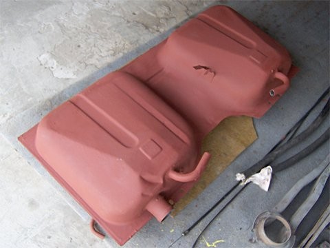

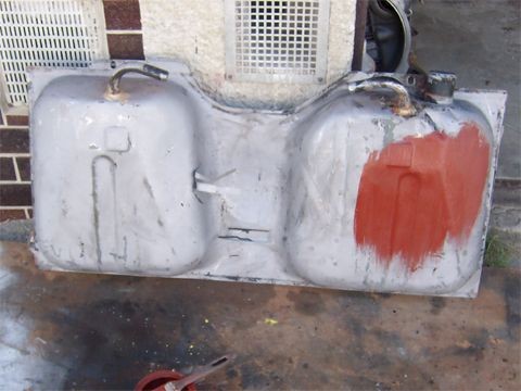

už len zopár náterov vrchnou farbou :)

nádrž po opieskovaní bola ináč úplne krásna

takto to vyzerá

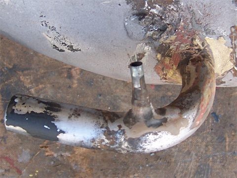

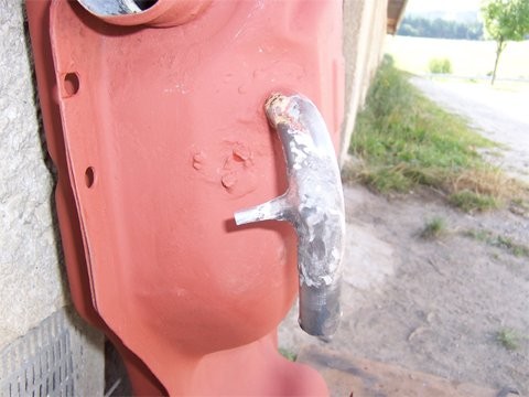

Tak som to vyriešil nakoniec ináč. Kedže moje pôvodné riešenie (zalepenie tekutým kovom - dvojzložkovým lepidlom) odolalo dnešným pevnostným testom (tá maličká trubička tým oblepená bola naozaj pevná) a takto mi fungovala nádrž už vyše roka, rozhodol som sa, že to nechám tak. Akurát som pôvodný lep z hrubej prepojovacej trubky zoškrabal, obrúsil všetko na biely kov, a lepom ešte viac vyztužil. A je to takto naozaj dobré.

nejdriv zkoukni jestli je to jedina vada ty nadrze - treba ja mam docela nacaty to spojeni nadrze s tou sirsi trubickou (ze ktery pak cozha tahle mala nasavaci). Tak doufam ze to neni nic vaznyho a necha se to pouzit... Pokud ne, dam jinou.

autogen?

choze
-> minno: Uplně stejnej problém jsem řešil před měsícem. Nakonec jsem to udělal následovně, přesně v tom místě kde je ta trubička sem tu silnou trubku uříznul, do toho kusu trubky co se odříznul jsem doprostřed vyvrtal díru a na ní mosazí naletoval matičku, na matičku sem dal prutokáč a kousek trubičky, napojil na hadičku a pohoda. Pak sem vzal kus hadice cca 5cm navlíknul na trubku co je na nádrži, pak do ní tu trubku s tim průtokáčem, a nakonec normální tu spojovací hadici a je to. Zatim mi to funguje bez problémů, a je to práce na půl hodiny, jediná nevýhoda je ta že tam máš navíc dvě pásky jinak pohodička.

-> minno: letlampov inak kje lepsie dat novy natrubok napriklad z brzdovej hadice ako pise Bobeš

-> minno: Kdokoliv buď s velkou elektrickou pájkou na tlustej cín ale radši kdo má autogenní soupravu nebo aspoň malou letlampu a letne to mosazí.

a to sa ako pajkuje mosadzou? :) no neviem kde takeho majstra splasim :(

-> minno: Jak píšou ostatní,zaletovat a po ptákách ale možná že spíš zrovna upálit starej nátrubek a letnout novej ale to posoudí mistr osobně až to uvidí

mosaz drátek a šikovnýho svářeče za chvíli hotovo

-> minno: zapajet mosazi

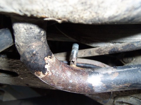

Aké prísady mám pri varení použiť, aby bola chutná?
Ale nie, teraz vážne, potrebujem zavariť na nádrži dierku - viď. foto. Ja to robiť nebudem - nemám na to prostriedky. Len potrebujem vedieť jednu vec - čím to variť? Otec vraví, že jedine COčkom, aj keď rozumné vysvetlenie mi na to nevie dať :)) A musím vedieť koho mám na to varenie zháňať.
Btw, stačí len napustiť vodou, že? Nádrž je vonku.
