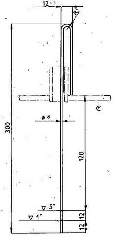

-> RottenAngel: Tohle je nejrychlejší
08:37:20
19.08.2008
19.08.2008
RottenAngel
Vdaka za rady, po zvoleni tych spravnych keywords som vykres nasiel...
Pridavam ak by mal niekto podobny problem, autorovi vykresu dakujem
08:16:09
19.08.2008
19.08.2008
-> RottenAngel: někde je výkres jak to ohnout a měříš to nalévacím otvorem

-> RottenAngel: Nebo si uděláš z drátu měrku
