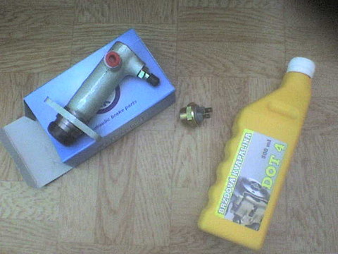

105L
A da sa od Fragokovu aj priamo kupit ? alebo zasobuju iba mototechny.
21:51:03
15.08.2008
15.08.2008
-> 105L: taketo aj cierne
21:50:47
15.08.2008
15.08.2008
105L
hlavny mam cierny /neznamy vyrobca/ a pracovny takej farby ako je na fotke od fragokovu
21:47:51
15.08.2008
15.08.2008
105L
Vyraba fragokov hlavne spojkove valce iba v tejto farbe alebo aj cierne?
