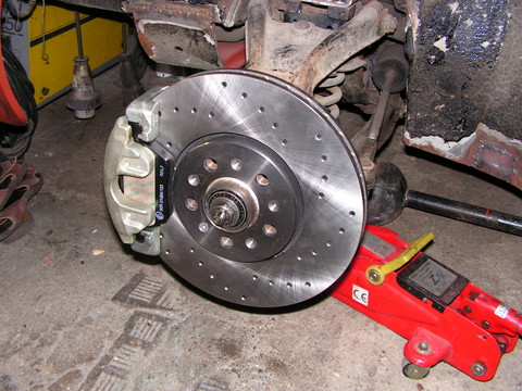

-> Matthes z TechWebu: a kde beres tu jistotu ze ti to bude brzdit z feldovym trmenem lip? velikost brzdne sily je zavisla ne velikosti plochy brzdneho pistku (nebo souctu pistku u vicepistkovych trmenu) pripadne jeste na pace ktera je zavisla na prumeru kotouce kterej menit nechces..a rovnez na koeficientu desek, takze ve zkratce ti to nebude brzdit lip.. to uz ani nemluvim o tom ze tak hlubokej kotouc jako je v serii je pro plovouci trmen k nicemu atd.. proste podle me zbytecne vynalozeni sil s vysledkem horsim nez byla serie (pokud je OK) kdyz uz se placat s nejakou prestavbou tak za neco co aspon bude brzdit lip a ne jit krok zpet..

-> Matthes z TechWebu: Ale předek brzdí pořád stejnou hmotnost auta (skoro). podívej se ke mě k autu na poslední fotku jak to vypadá, když brzdíš naplno

-> petr s: kotouče sou nějakej starej Peugeot,myslím 504,ale sou stočený na 247 a podložený,takže to vychází +- jako normál.chlazenej.

-> Matthes z TechWebu: Pasuje to na 2píst. držák,ale je problém sehnat tyhle brzdiče v dobrým stavu,teď zrovna vymejšlím něco lepšího,ale v každým případě je to lepší než 4píst,podle mně.
