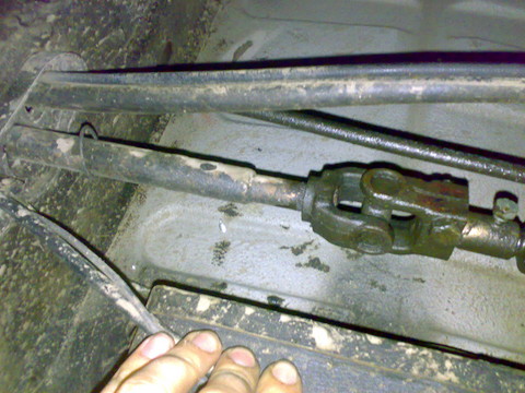

-> Bery: Počkej, takže veškerá úprava spočívá v tomhle kloubu místo čvachtací kostičky?

já s tím kloubem starosti nemám-naopak jsem spokojený jak to funguje,kvalty nevyskakujou,dráhy jsou krátký a přesný.

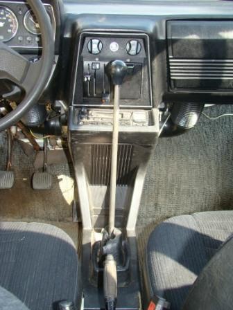

-> George88: čo to tam máš za vešiak

a co takhle tam dát kulisu z š1203? Předělat úchyt táhla, podložit na tunelu a je to. Akorád bude řazení obráceně:-) Odsebe nahoru za 1, odsebe dolů za 2 atd.. Je to mazec a dráhy jsou fakt krátký... A to mam v podstatě originální délku. Nevím co to udělá až ji zkrátim....

-> vhml: je to krásně festový,krátký dráhy,když si někdo sedně do auta a zkouší řadit,tak laicky nepozná jestli je to jednička,nebo trojka,já nemám problém...a hlavně se to nevyčochtává!

-> Bery: nju ale to řazení nikterak nezkrátíš ne? jenom bude tvrdší. Bál bych se toho že to bude dost přísný na přesný vybrání kvaltu. Jak se to chová? nejsou s tim problémy?

tady je to foto,je to telefonem a zblízka,ale vidět je snad dost

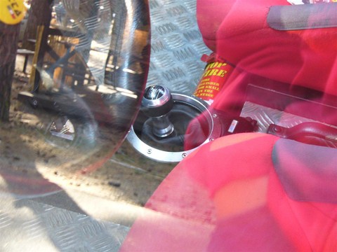

-> Syny: se divím žeho nemá schovanej v tunelu

Tohle je idealni delka fofrklacku

-> vhml: až to budu mít na jámě a budu tam cpát nový tlumiče,tak to vyfotim.Ale v podstatě místo té čochtavé kostice je tam kloub z řídící tyče.festový,přesný,levný

třeba vyhodit tu kostici na řadícím táhle a dát tam kloub z volantové tyče.to se mi osvědčilo nejvíc
