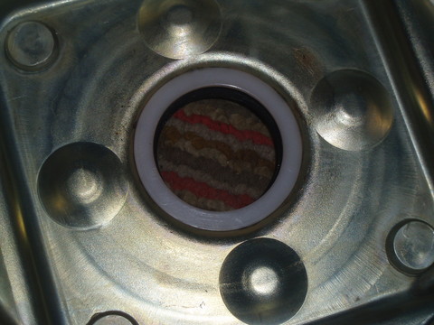

gufero je v díře tak na gufero, jestli je to nějakej kryt.
šteftama dolu gufero a pak kroužek, čili na gufero jako na tvém obrázku

-> spartra: z vnutra alebo z vonku teda?

tahle má bejt pod gufferem 38x50x7

černá plastová podložka?
dle katalogu kroužek přítlačný, těsnění, podložka navrch a hotovo

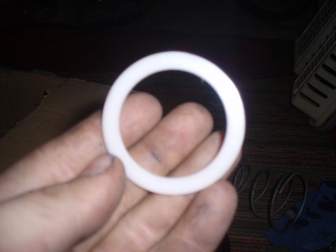

ide o toto

12:06:18

daves ma zastavbu posilnovaca a to bolt aky podobny clanok len tam bola aj repas

-> vhml: jo viem ale rozobral som to uz rped pol rokoma len tu jednu podlozku neviemkde dat

-> pistaa: je tam jedna plastova podlozka a tusim ze ide z vonku ale tam by nemala ziadnu funkciu a dnuka to taktuiez nema vyznam..nvm kde to dat
