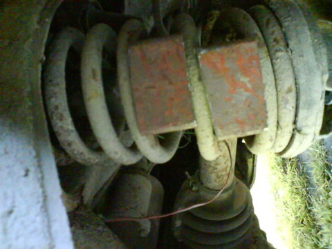

-> Vojta: ja mam na každé pružině 2 kusy..což jsem viděl u hodně lidí.....pěkně mi to drží zadek v luftě

-> Evž@ 07.08.08 19:38:57: Kua ja mel stejnou tu gumu co tam mas ty ale toto je moc..mel jsem jednu (rapid-vlecka) a bylo to i tak znat jak na tuhosti (plus tvrde repaso tlumice) tak to trochu zvedlo ale cpat tam 3 kusy..to je pičovina

Evž@
-> Syny: no ja tam ty gumy nemam z duvodu unavených pružin...ale z důvodu to ho aby se neunavily...a je to krapet tužší

Muze mi nekdo konecne vysvetlit, proc misto toho aby vymenil pruziny za novy tam cpe naky gumy, sutry, zeleza a podobne? Ja co dal novy pruziny dozadu tak mam spis Vcka...

Evž@
-> radec: když už něco do pružin tak nejlépe toto

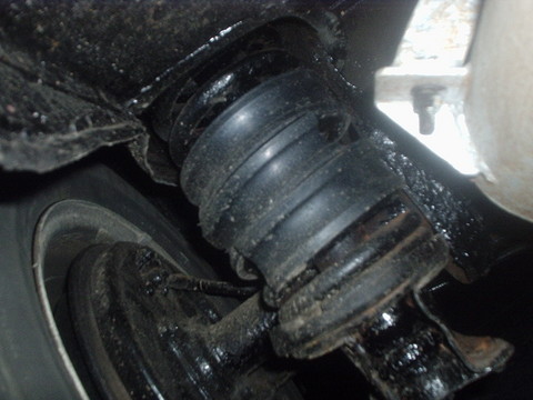

radec
mam to uz 4 roky auto je vyssie a zadna naprava je tuhsia

radec
ja by som ich nechal tak,auto je stym ovela stabilnejsie mas nizsie tazisko,aleked to chces ajtak opravit tak ked mas vlecku tak stym vela nespravis,no ak je to kyvka tak gumi do pruzin dam obrazok
