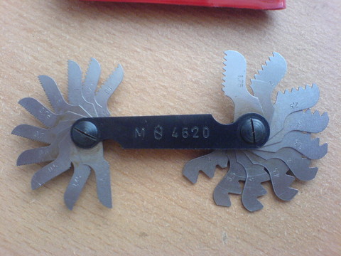

Existuje jednuduchsi sposob.. a to mierky na zavity ;)

-> minno: posuvkou

-> gabo00000: a stúpanie závitu si akože čím pomeral?
