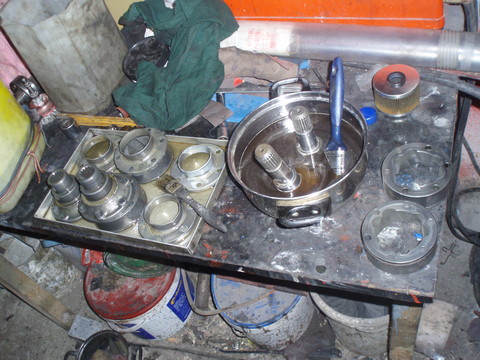

aktualne..lobro polievka

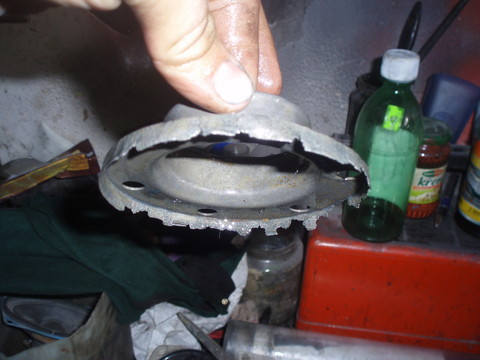

-> ondie: zatim odrezene a zajta to idem strieknut do primmera a ten jeden pliesok ostava do depozitu pac tedkom som na to moc nemal cas

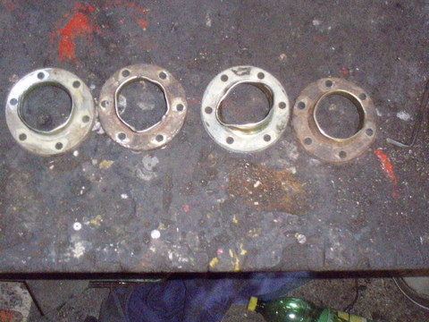

-> gabo00000: nic neměř...musely by ty klobouky mít vnější průměr cca 91-92mm

-> charon: pomeriam
-> pistaa: kde?
inac z alfy nepasujue? neda sa to zohnat alebo ako?
-> pistaa: kde?

-> charon: to máš o cca 1cm na průměru větší

EDIT: roztec 85 mm

Tak ty plechy co mam maji vnejsi prumer 101 mm, pruměr na manzetu kolem 50 mm, nejde mi to rozumne zmeri, protoze manzeta uz na tom je pridelana, roztec sroubu 5 mm
13:24:06
21.06.2008
21.06.2008
charon
Zmer si rozmery, ja mam doma nekde novy manzety na Lobra BMW, tam tydle plechy jsou taky, tak to musem porovnat

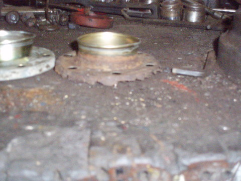

to tak zvykne byt donicene? tie pokryvene narovnam v pohode ale co s tym rozhnitym to nvm
13:17:09
21.06.2008
21.06.2008
pustl som sa do repasovania a mam problemicek
co s tym?
