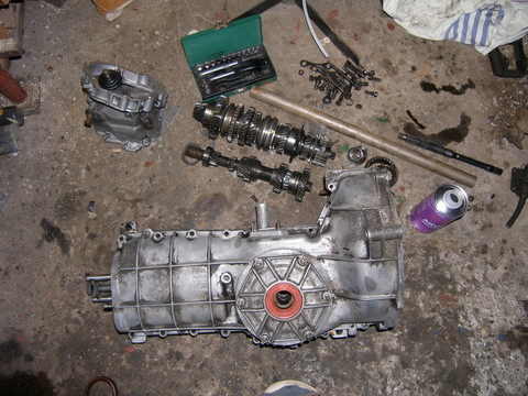

-> Matthes130: Ja mám celou převodovku 4,2 ,takze to budu mit asi jednoduší než Ty.Přešrouboval jsem jen diferak a zitra jeste přehodim synchrony na 1. 2. stupni a pak to chci slozit.

-> Vrba: Jo upozronil bych te na nejaky zaludnosti ... Takovy to lozisko s domeckem (ma vlastne dve kuzelikova loziska) na dolni hrideli, ma ze spodni strany dve dirky na mazani tak to neotoc
Potom v ty hrideli hlavni sou mazaci kanalky - tak jak se tam zajistujou synchrony takovou tyckou ... tak ta ma na zacatku dirku a ta musi byt zaroven s dirkou v hrideli. Dale ten valecek po kterym klouze petka ma taky dirku na mazani ktera musi pasovat na tu dirku v hrideli ... tyto veci se snadno zapomenou bacha nato abys to nezadrel

-> Vrba: Na kole je vyjiskřeno třeba 59,60/0,25 a číslo soukolí

-> Matthes130: V andrtovi je uvedeny ze ta vule se otacenim muze menit,tak se ma vychazet z prumeru.Ale nikde jsem se nedocetl kolik ta vule ma byt.

Presne toto sem delal nedavno :) Tmel motorovy jak rikali chlapci ...
Vule na diferaku je fakt za trest
delal sem to od oka. Pamatuj ze je lepci vetsi vule nez zadna ... proste kdyz mas prevodovku stazenou na fest vsema sroubama (to je dulezity!) tak metodou pokus omyl ... :) Zkousis prstem vakl diferaku, musi tam byl minimalni vule :) Divny je ze mi ta vule v jednom miste jaksi zmizi, ale prikladam to nejakymu bordelu ... doufam ze se to zajede, no uvidime
Mnoho stesti :)
Mnoho stesti :)22:30:05

-> Vrba: vola sa musi vymedzit pripravkom tmel pouzivam klasicky motorovy cerveny silikon od loctite da sa kupit v malej tube ale aj vo velkej tube do pistole

Takže mám v podstatě vše připraveno na složení a nevím dve poslední vecy-jaký použít tmel mezi obe poloviny skříně a jak potom vymezit zubovou vůli diferencialu.Pokud má někdo zkušenosti,nebo aspon slyšel co se požívá za tmel,prosím o radu.
21:53:55
09.05.2008
09.05.2008
Vrba
Na převodovce š125 jsem namontoval vnejsi krouzky lozisek z druhe převodovky a víka abych zkusil vložit složený diferencial.
