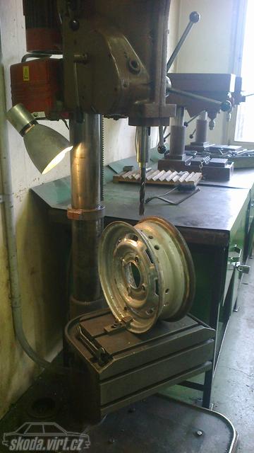

zdravim prave jsem se pustil take do vyroby prevarku a nyty a svary mam odvrtane 17,5 vrtakem a stale to drzi je mozne ze to je zarezavele ? nejakej figl jak stredy odtrhnout ? diky
zvětšit Návod:výroba převařáků - obrázek od Tomanek007šade vložen 13.11.2012 16:09:37

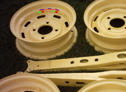

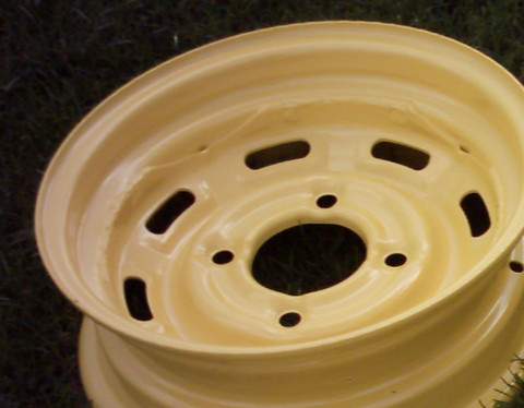

origo, fotku před komaxitem nemám.
zvětšit Návod:výroba převařáků - obrázek od Gryzly vložen 08.05.2008 23:28:56
23:27:33
08.05.2008
tam kde je červená tam je vidět na fotce svár. takže v té firmě to zavařili housenkou po celým. Ale né uplně dokola jako jsi to namaloval ty. tam kde je zelenej puntík tak je svár z druhé strany kdy jedírav ráfku zavařená k materiálu středu. a tam kde jsou modrý housenky tam bych to vařil já.

tieto zvary musis odvrtat sori za pouzite foto
16:07:32
08.05.2008
-> Evž@ 08.05.08 14:43:56: Sváry musíš odvrtat

-> Gryzly: myslíš takto zevnitř po celém obvodě nebo jinak
zvětšit Návod:výroba převařáků - obrázek od Evž@ vložen 08.05.2008 10:12:53
