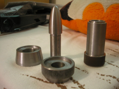

nu chlapci jak vám to de s tímhle nechal jsem si to udělat, jebe mě to gumu, klasika hdraulickej 5t lis, mažu to mejdelm
po rejponě je o dle dokumentace z andrta na chlup přesný
zvětšit lisování silenbloků na horní ramena - obrázek od spartra vložen 02.09.2008 20:56:21

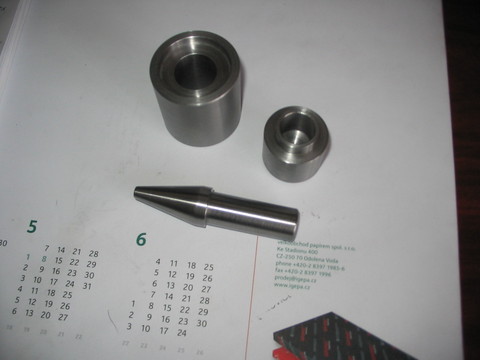

-> Z.Korky:
Takhle vypadá přípravek.Už jsem to tu někomu vyráběl.Bez toho to nemá smysl.
zvětšit lisování silenbloků na horní ramena - obrázek od jaroso vložen 07.05.2008 20:39:17
