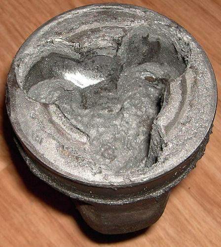

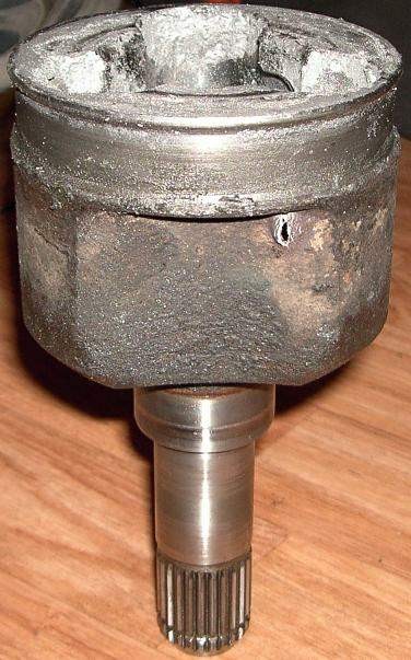

Shade Nouf
-> Ivo120gls: podle mě "odborná" repase se nezdařila

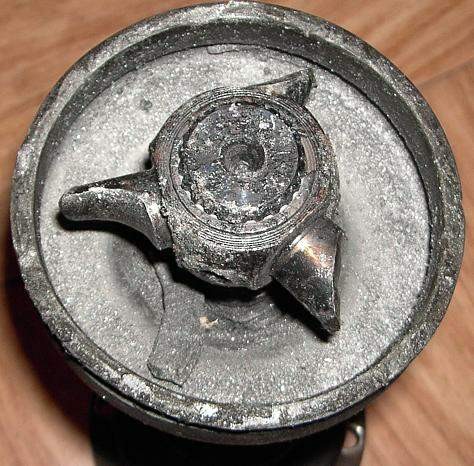

Shade Nouf
Ty kousky co jsou nahoře, to jsou zbytky maziva a tripodu, udělala se z toho slušná třecí pasta

Shade Nouf
kampak se ten tripod poděl?

Shade Nouf
problém: nějak mi to bouchá a při stovce už to solidně háže
Diagnóza: Spadl prstenec z tripodu
realita: žádný prstence tam nejsou a tripod už skoro taky ne
Kamoš měl štěstí, že se s tím někde nevymlel
