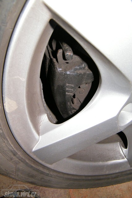

Alkyton a drzi to naprosto v pohode... Prezilo to i sjezd po Alpenstrasse v Alpach - prevyseni 1800m na cca 25ti km... Takze zadny obavy... Jak trmeny tak bubny uplne v pohode...
zvětšit Barva na trmeny a bubny - obrázek od Syny vložen 18.04.2010 00:45:38
upraveno 1x, naposled 18.04.2010 00:46:19

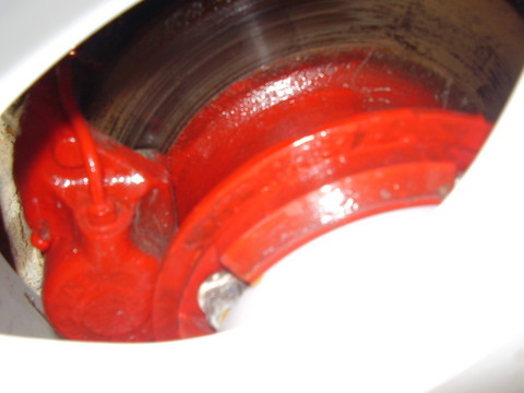

alkyton na třmenu - 2 roky, denní provoz, cca 15t. km/rok
Bubny jsem natíral letos po zimě. Na podzim se měnily zadní válečky a při demontáži dostala barva na bubnech dost zabrat
zvětšit Barva na trmeny a bubny - obrázek od MATTESS vložen 17.04.2010 11:40:35
upraveno 1x, naposled 17.04.2010 11:41:48

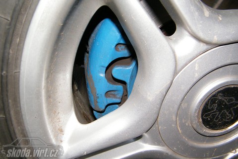

alkyton na bubnu - 1 rok, běžný provoz, cca 12t./rok. Přetíralo se kvůli závadě zadních brzd. Barva se připálila
zvětšit Barva na trmeny a bubny - obrázek od MATTESS vložen 17.04.2010 11:39:46

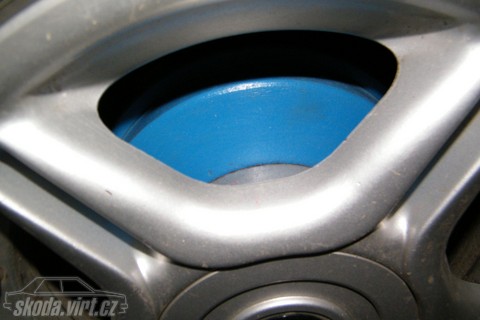

alkyton na třmenu - 2 roky, běžný provoz, cca 12t./rok
zvětšit Barva na trmeny a bubny - obrázek od MATTESS vložen 17.04.2010 11:38:48

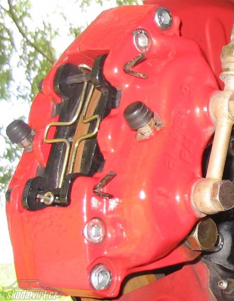

-> petr s..: Alkyton jde taky lehce opravit a opravované místo ani není moc vidět. Na fotce je třmen, který jsem opravoval Alkytonem v místě pod oběma odvzdušňováky.
-> Pavel P...: Pokud by ses rozhodl pro Komaxit a nevíš kde ho dělaj, tak tady je kontakt: www.lakovna-praskova.cz/ Vestec u Prahy.
zvětšit Barva na trmeny a bubny - obrázek od Tomáš#K vložen 16.04.2010 20:27:22
upraveno 2x, naposled 16.04.2010 20:28:52

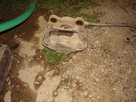

-> gabo00000: jak iny? toto je origo z vyroby PAL
23:09:28
01.12.2007
-> minno: woow..to je aky brzdic? ja mam ini 2 piest

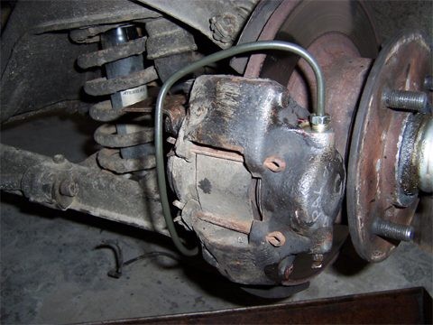

takto nejako vyzerajú na miestach po malom kontakte s technickým benzínom
zvětšit Barva na trmeny a bubny - obrázek od minno vložen 01.12.2007 23:01:21
22:58:25

a dvojpiestové brzdiče boli z výroby ako povrchovo úpravené? Bo ja na nich nemám ani kúsok hrdze, a keď ich budem repasovať tak ich asi nechám tak ako sú len ich očistím zo špiny a farby.
