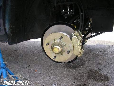

-> pistaa:
20:15:14
25.11.2007
25.11.2007
pistaa
ja len tajkto...
ak chces spravim GO ak chces

-> 12MOLS: zlty pozink...mne sa to tak najviac paci
