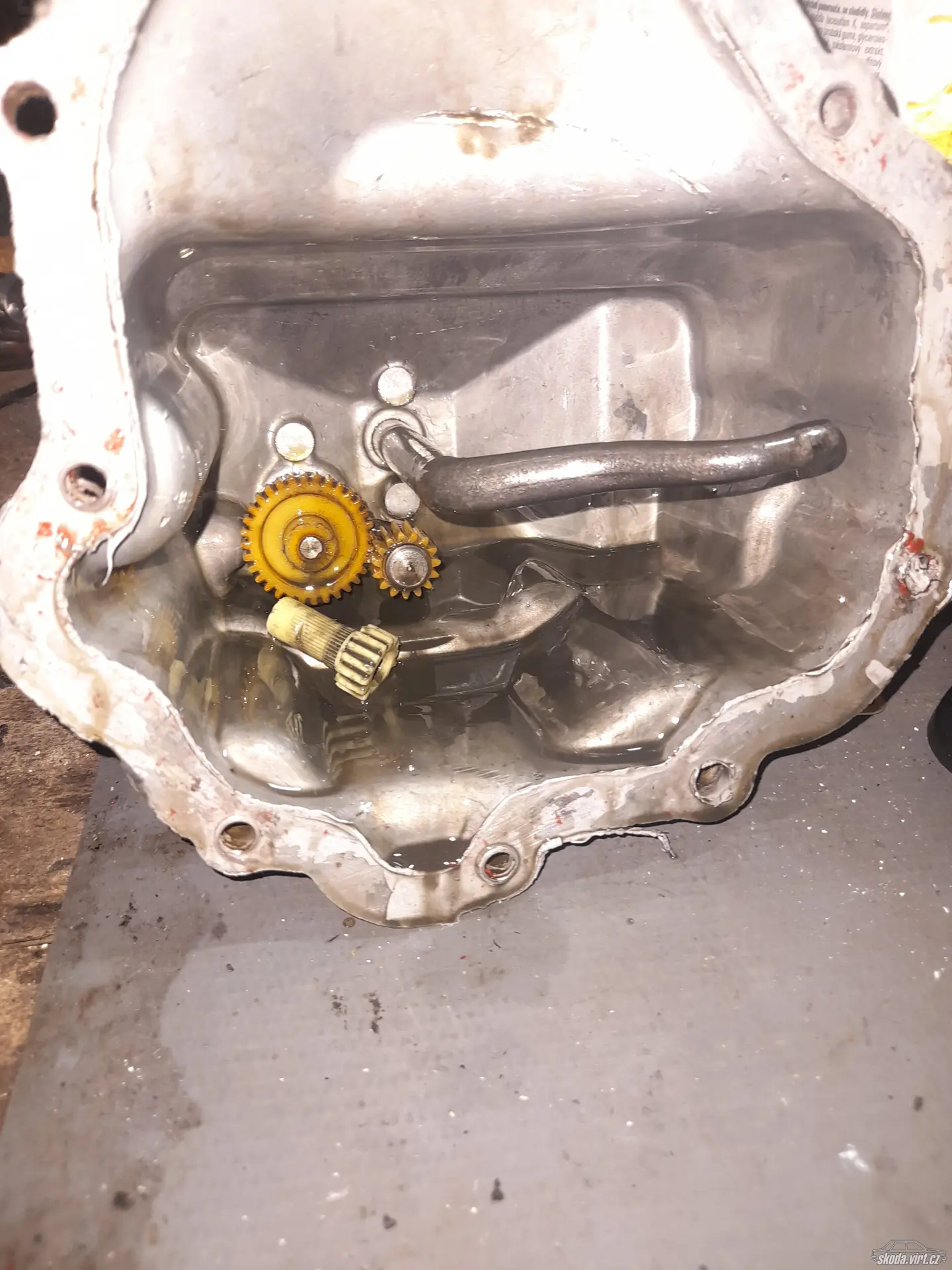

Minimalne v pozdejsich letech tam pruznej kolik ma bejt. Viz obrazek tady dole...

-> Dušan: -> Eidy:
Naposledy jsem se vrtal v převodovce z Jarkovy 130GL (Vrchlabí, model 87, ještě nezesílený obal) a tam kolík byl. img.skoda-virt.cz/vase_au ta_upload/.../11974_2025-0 6-01_18-01-09_95.webp
V převodovce z Å (Vrchlabí, leden 86) kolík nebyl, co bylo nebo nebylo v původní převodovce ze 130LPG (MB, prosinec 86) už si nepamatuju a další převodovky na díly jsem sháněl výhradně s nezesíleným obalem, u jediné z nich vím původ (130L 85) a myslím si, že všechny byly bez kolíku.
A převodovky se zesíleným obalem, ve kterých jsem se vrtal kamarádům, měly kolík naopak všechny (3 ks). A u několika dalších si to už nepamatuju - nesledoval jsem, jestli je tam kolík, dával jsem nové kolečko podle toho, jestli tam byl nebo ne (s větší či menší středovou dírou)...

-> Dušan: Ale je. Od určitého data výroby byl v kolečku ještě zajišťovací čep.
Kolečka jsou dvou variant - starší má vnitřní díru menšího průměru a tam kolík nepatří, novější má větší průměr otvoru na zajišťovací čep...

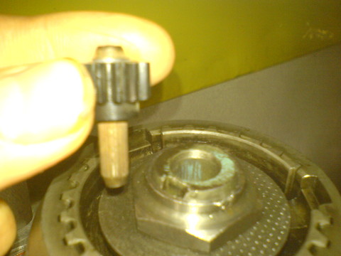

Martin743.130
Já ho tam taky třískal kladivem přes prkno..tak nevim jesi vypadne či proklouzne...

Tak ten kolík vidím poprvé, já ho tam taky neměl. Ale kolečko tam šlo tak ztuha, že se vůbec nebojím, že by mělo spadnout.

Pilot 105
-> Martin743.130: Pokud se před Tebou nikdo v převodovce nevrtal, tak tam být musí, zabraňuje tomu, aby kolečko neklouzlo a drželo na svém místě.;)

Martin743.130
Tak ten pružnej kolík tam teda nemám...a pokud tam byl ta je někde v převodovce jo ??? To je veselé
Já v ní našel akorath rozšrotovaný zbytky plastu toho kolečka bývalého...ale kolík žádnej...musí tam býti ???

Pilot 105
Do hřídele se vloží kolečko a do něj se narazí ten pružný kolík.

Martin743.130
Narazit...nejlépe před něco měkkého...bylo mi řečeno že až na doraz, ale s citem. Já si to odměřil, aby to bylo uprostred těch kol ve víku a maká to bez problémů už 400 km.
Hlavně cit a nespěchat...
