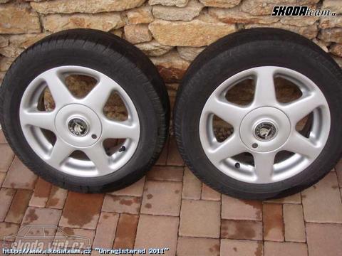

Barva kol - originál hliníková?

-> Mr_Kubas: zatím jsem na všechny disky orig. Škoda (felda, fabia, koktávka) použil lakovou tužku orig. škoda ostín stříbrná diamantová, ostín i zrno sedí, opravy k nepoznání (škrábance), je to tuším 9102 nebo 9120

-> Mr_Kubas: jako disky delame jedine RAL 9006,ale je to takova sedostribrna,ale jestli chces,mohu kontaktovat dodavatele barev a nechat si poslat treba nejake spesl metalicke a perletove barvy,ale pak to bude i navysene pak i na cene lakovani,kdyby byla nejaka fakt spesl,jako ta zlata u clanku

-> suri: Ideální by pro mě bylo, kdyby se ta barva našla tady ve vzorníku od johaninga. Nebo aspoň nějaká, která bude hooodně podobná..

-> Mr_Kubas: to asi nevie nikto jedine namiešať z obrázka , hľadaj skôr nejaké klasické farby na kolesá - disky škoda

Neví někdo jaký má přesný označení odstín kol Atlanta na Felicii? Zkoušel jsem google, ale asi neumim hledat
