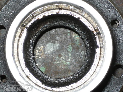

-> Tomaso435: najprv vylisujes náboj s loziska zo strany kde bola poloos, potom s druhej strany kliestami vytiahnes poistný kruzok a nakonec vylisujes lozisko zase od strany kde bola polos, lozisko je jedno, gulickove 2 radove s kosouhlým stykom ma delelný vnútorný krúzok preto sa ti zdá ze su dve , postup montáze je opacný

nikdo nepopíše jak to tam v tej těhlici je? v knížkách sem našel hovno :D
jak dostanu z těhlice náboj ? jsou tam ložiska dvě? :D

když to rozebreru tak, že mi zbyde jenom těhlice s nábojem v ruce, jakpak to z toho jde nebo nejde ven ? nemam ani tucha jak se tohle mění... kujůůůůůůů :)
