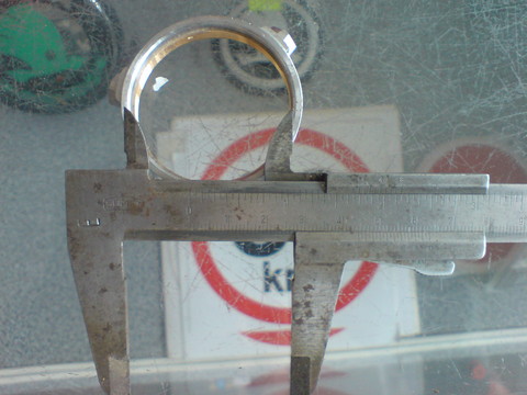

Vytahujem to z hrobu.... neviete mi niekto povedat rozmer tych synchronov?... alebo.... je na fotke origo synchron do 1000MB - S136? Alebo je to na iny voz?
Vnutorny priemer 44mm, vonkajsi 49mm

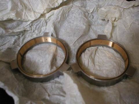

-> Pavel P.: tyhle jsou origo páč jsou ze 2 materiálů, polský jsou jen z jednoho co vypadá jako mosaz.

já mám domy tuty synchrony,... jak poznám jestli jsou origo nebo nějakej turek, číňan apod.?

Zjednodusene receno origo jsou "dvojbarevne" - telisko je z bileho kovu, lamely brzdicky ze zluteho. Ty neorigo jsou cele zlute. Jinak jejich fotky jsou nekde v diskuzi, uz se to tu resilo.
