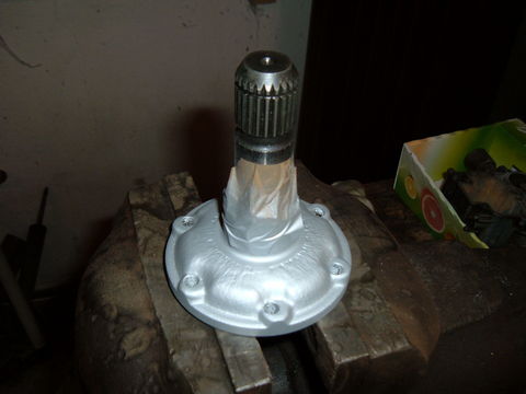

Vojtik
pojistka je v diferáku, je to pružný kroužek, co drží poloodu, aby nevypadla, polosa se vypáčí ven páčidlem a zpátky dovnitř se jen naklepne. Na fotce je vnitřní unašeč Löbro, ale tripoid to má stejný, do tý poslední drážky u konce se v převodovce zacvakne ten kroužek
