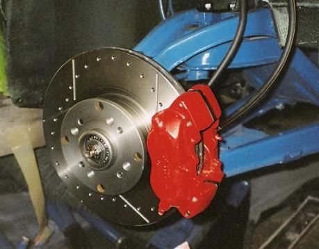

Jednoduše,musíš si změřit průměr kotouče,potom jak je kotouč širokej a taky v jaký poloze od středu kotouče bude třmen kvůli vyosení...No a pak už si jen vyrobíš potřebnej držák....Já třeba kvůli použitýmu kotouči dělal ještě 6 mm rozšíření třmenu,je tam ještě vidět baz nalakování....
Ještě starý foto....
