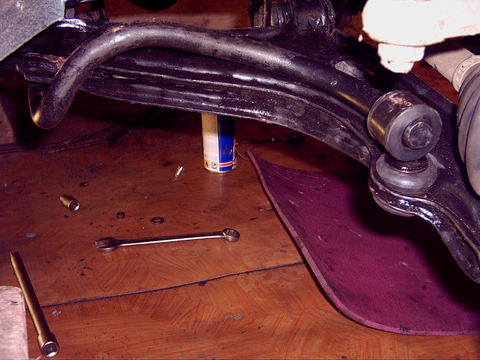

-> Fire: tak to keca auto se v zatacte naklani o polovinu mene a prujezdnost muze byt i o 10-15Km/h vetsi ale je mokro a neberou to pneu a to mam vytelkej jeden predni tlumic:/

a je tam konecne dalo mi to víc zabrat nez jsem cekal...

tak jsem se stim vcera mordoval do 00:30 v noci:)

je to na stary naprave... uchyceni jsou dva pevnostni srouby tzn ze se vyvrtaj dve diry

musis mat novsie napravy benteler tusim koli okam na uchytenie stabilizatora
