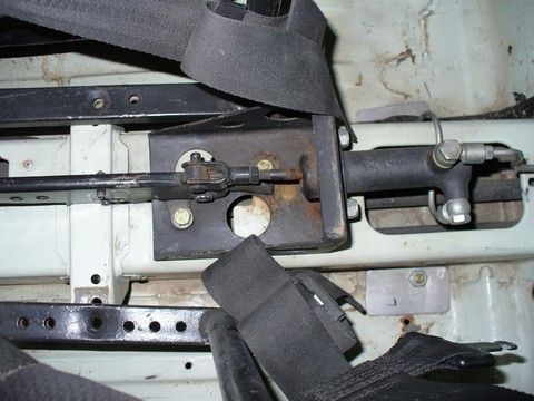

Obnovím dávný téma s dotazem, zda-li někdo neví, jak je technicky řešená aretace ruční brzdy u eLeRky. .

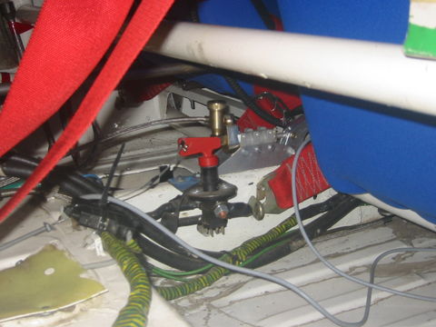

jezkos
..ještě pohled zezhora..

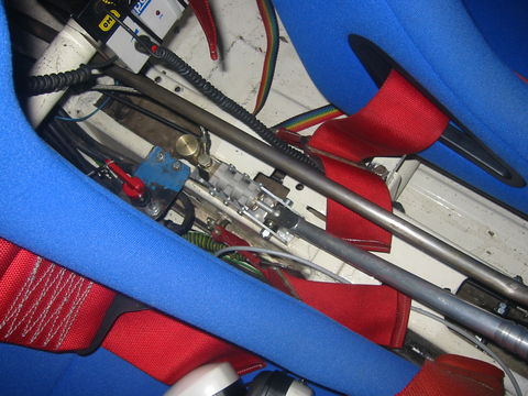

jezkos
->Peklo-Evo-Luboš:nevím jakou nádobku na ručku máš,ale mě třeba tohle řešení přijde docela dobrý,v autě není skoro vidět a když se "přeboudíš" tak rozhodně nic nevyteče!!

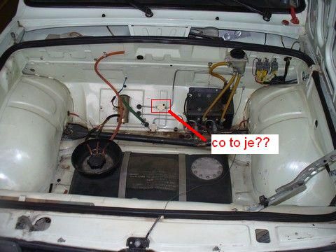

-> pistaa: Je to obycejna "kostka" na spojeni dvou trubicek vedoucich ke spojce. Ta sama jako je na seriovejch autech.
08:53:28
10.02.2007
vizerrá to ako rozdvojka ale moze to byt aj nejaky spetny ventyl

pistaa
-> Peklo-Evo-Luboš:
-> Michal LR:
kedze ma velmi zaujala tato diskusia tak sa chcem i ja pridat a to mozno s prveho pohladu blbaotazka co ej to co som okruzkoval na foto?? je to len spojka pre hadice/trubky zo spojkoveho valca?asi hej vsak?

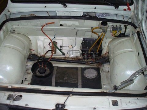

PepaS
-> Peklo-Evo-Luboš: rucka je nejspis napojena primo na okruh zadnich brzd.
Z hlavniho brzdoveho valce to jde do brzdoveho valce rucky a odtud teprve k zadni naprave. Myslim ze tak nejak to je.

Peklo-Evo-Luboš
Cau, nevi nekdo prosim odkud Sibera ve svym aute "zivil" kapalinou rucku? U nekterych aut sem videl nadrzku na valecku, ale mam ho uz doma a nelibi se mi to. Kdyz hodime boudu, kapalina znehodnoti sedacku a vnitrek. Jediny co me napada, je ze to je spojeny nejako s rozvodem spojky, ale nechapu jak to muze fungovat. Protoze kdyz by byla seslapnuta spojka a nekdo by vzal za rucku, auto by prestalo "spojkovat". Presto si ale vsimnete, ze ackoliv jde rozvod k rucce zepredu, z kufru kde je nadobka, jdou jen dve trubicky - spojka + girling na zadni brzdy.
