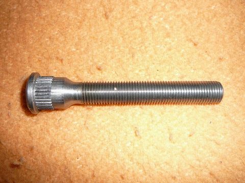

-> Peklo-Evo-Luboš: aby byl steft steftem je to zuslechteni to nejdulezitejsi.. takhle jsi to mohl udelat z neceho pevneho suroveho a bylo by to ve finale lepsi.. (za predpokladu ze tyhle nezuslechtis) postup kaleni najdes v kazdejch lepsich tabulkach nicmene si myslim ze ti to je stejne na nic nebot to stejne doma neudelas, tak k cemu vedte kalici teploty? .. vem to do kalirny a tam budou vedet co s tim.. bokem ti to nekdo tak za 200,- zuslechti....
jinak mas pravdu s tim ze dnes se nevyplati nic pro nikoho delat.. udelas-li to kvalitne musis toho namrskat vic kusu pak ti to doma lezi,mas v tom prachy a stejne lidi remcaj ze to stoji moc.. pak prijde nekdo kdo to vyseka na NCcku bez zuslechteni bez valcovani atd a je na tve vyrobni cene i s 200pct ziskem.. mimochodem pri 200ks se ten sroub da vyrobit asi za 30kc ojebanou metodou a nebo za cca 60kc tak jak ma.. tak kdyz si k tomu das treba 30kc zisk tak si stejne kazdej radsi koupi sroub za 60 misto za 90kvalitni..

Ta ocel se prodává ve stavu 15260.3 což znamená, že je žíhaná na měkko. A aby dosáhla požadovaných vlastností tak se musí zušlechtit na střední pevnost 15260.7 a nebo na horní pevnost 15260.8. Při průměru do 16 mm se dostaneš na pevnost kolem 1300 MPa.
Jinak pokud se nepletu tak se kalí do oleje při teplotě 820 až 850°C a pak následně popouští při 540 až 680°C.

Muze me prosim nekdo schopny a znaly veci poradit ?:-) Udelal jsem si delsi kolove srouby (Š130LR) material je 15260, zavit je vyvalcovan, nikoli vyrezan. Timto jsem myslel ze mam srouby hotove az do okamziku, kdy jsem si precetl na www (sweb.cz/hotrally/.../podv
ozek.html) toto:
Cituji:"Při rozšíření náprav pomocí podložek je potřeba vyrobit nové šrouby kol (štefty) a podložky pokud podložka není součástí disku. Materiálem pro štefty by měla být ocel třídy 15230. Výrobu závitu je nejlépe provést pomocí válcování, aby došlo k nahuštění materiálu. Lze ovšem při nedostupnosti tohoto výrobního procesu závit strojně vyřezat. Konečný výrobek zhotovený podle výkresu je potřeba zušlechtit na pevnost 1600 Mpa při 860 - 880 °C a popustit. Podložky kol je nejlépe vyrobit soustružením z duralu. Cenová bilance všech součástí (16 ks šteftů, 4 ks podložek tl.20 mm) pokud byla výroba provedena svépomocně se pohybuje od 1500 - 2000 Kč." ...konec citátu.
Znamena to teda, ze mam ty svoje srouby jeste tepelne upravovat? Ptam se proto, ze sem s touhle upravou nepocital, ze bych ji musel delat ani me to nikdo nerekl, ze se to tak dela....najde se nekdo kdo mi do toho vnese jasno ? :-)
