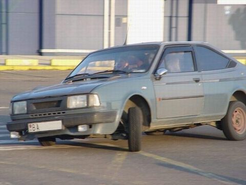

-> DuriQ: stabilizátory hrajou jednu z největších úloh při průjezdu zatáčkou a to bez zrychlování a bez zpomalování. Čili rozjet se na nějakou vyšší rychlost, vymáčknout spojku nebo hodit N a snažit se někam zatočit. Další věc je, že ovlivňují naklánění, spolu s pružinama a tlumiči. Pružina ti určí kolik se při působení síly stlačí, tlumič určí, jak rychle se stlačí. Dle mě Rapid na driftování moc není, bo je všechna hmotnost vzadu, nedostatek výkonu, uložení zadní nápravy vyžaduje neúměrně dlouhe pružiny a i bez malé svornosti diferenciálu musíš co nejvíce zamezit odlehčení, v horším případě zvednutí, vnitřního kola.
-> DuriQ:
-> Max: Přesně tak - každý na to bude mít jiný názor a navíc těch lidí co má na Škodovce odzkoušený zadní stabík je tady co by na prstech spočítal - možná ani nebude co počítat
