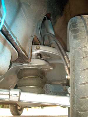

24.11.2006
-> Majkl: nechceš to dávat na auto že ne?
pokud ji koupim od tebe přední i zadní pružiny

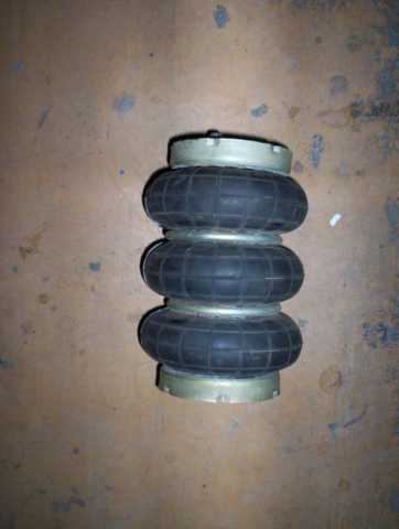

-> Majkl: nejak vela otazok
je to zo sedacky nakladnej tatrovky, je to v cene cca 600cz za kus a potrebujes v aute kompresor, ktorym to budes dofukovat

syky.ja
Zdarec chlapy mam od toho kluka co ma tu 110tku fotky toho jeho podvozku.......napsal sem si o ne.Taky chci pres zimu delat vzduchac.......

-> Majkl: ty voel to budes shnaet jeste pytlicky misto perek a tuning tlumicu? - to me poser

-> DOOlittle: kde se to da sehnat, kolik to stoji z ceho to je, cim se to nafukuje, kolik baterek je v aute treba?

-> Honza M: Ale třeba, ale tím pádem by auto nešlo složit až k zemi. Vzduchový podvozek je tak na show, ale na klidnější ježdění, ale na pořádné svezení to není - to Ti řekne každý co to okusil.
-> DOOlittle: Tak jak si kreslil ten první obrázek jsem to myslel akorát ten úchyt tlumiče má Bombastic i Revilo vepředu a je kolmo uchycený do patky navařené v podběhu. Výhoda je, že je tlumič kolmo a hlavně na spodním rameni, kde je taky původně uchycený. Sice i horí rameno je se spodním spojeno svislákem a v podstatě se pohybuje stejně, ale raději bych dal tlumič za to spodní i kvůli tomu, že tlumič bude kolmo.

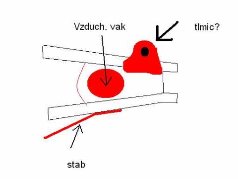

DOOlittle
-> Adam Radimovič: myslis tlmic nasikmo>?

-> DOOlittle: tlmic dej normalne na horni rameno a pak do podbehu...jako to mela napr shade s motorem vepredu

-> DOOlittle: kukni na dzonuv web je tam jedno erko co to ma...ma tam tusim mechy ze sedacky z nakladaku ;)

DOOlittle
-> Tuner#2: no nakolko som este nemal tu cest nahliadnut pod ziadne z tychto aut, tak som zalozil toto vlakno. osobne to s tym podvozkom myslim uplne vazne, len pred samotnym nakupom by som chcel mat ujasnene tieto zakladne veci... pochybujem ze sa niekedy na svetlo sveta dostanu detailne fotky bombasticovho alebo retrorapid auta, tak sa pytam.

-> DOOlittle: Nějak sem Tě nepochopil co by na tom bylo lepšího.
Když dáš vak místo pružiny, tak se nic nebude příčit a křížit, protože tíha auta bude rovnoměrně na střed ramena, jako při použití pružiny.
Když to uděláš tak jak jsi psal a bude to mimo osu, tak se bude rameno s silentblokách chtít vyrvat a zkrouti tíhou auta a to je dle mě blbost. pokud jsi myslel vak dát dlíž ke kolu, tak tam se prostě nevejde - tam už je doraz a nikam ho nedáš a blíž do středu taky.
A tlumič? ten nic nenese, takže na spodní rameno navařit patku do předu a do podběhu patku na uchycení a funguje to. Tak nějak to má Bombastic a i Revilo a jiná možnost bez úplného zásahu do konstrukce nápravy není.

DOOlittle
-> Tuner#2: a kam by si situoval ten tlmic? nebolo by jednoduchsie tlmic ponechat na mieste ana napravnici navarit konzlu o ktoru by sa ten vak uchytil a to iste spravit na spodnom ramene?

Musíš mít tlumič někde jinde a vak se dává místo pružiny. Tak malý vak aby jsi ho dal tam kam chceš jsem ještě neviděl

DOOlittle
zaujimalo by ma, kde je umiestneny vzduchovy vak pri zastavbe vzduchaca na prednu napravu. kedze vzduchovy vak nahradza len funkciu pruziny, tak by mal tlmic zachovany tam kde je. to znamena ze v prednej naprave nie je priliz vela miesta, kam ten vak umiestnit. myslite ze by mohol byt zhruba v mieste kde je doraz na napravnici ?
