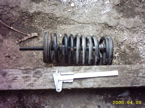

Jo, už to chápu! Nevěděl jsem že v té horní pacce je závit! Díky moc za tip!!!

-> Jerrys136: Rozšroubuješ ho, tu packu se závitem prostrčíš někde nahoru mezi závitama a pak točivým pohybem ji ještě vyšroubuješ nahoru, co to dá. to packu bez závitu strčíš někde dole zase mezi jednotlívejma závitam ju provlečeš a zatočíš ju co nejníž. a pak tam strčíš ten šroub s ložiskem a točíš a točíš a točíš jako hnup až to máš stánutý tolik že se ti pružina protáčí protože je volná, tak heverem zvedneš rameno aby tu pružinu zase sevřelo a točíš a točíš a točíš jako hňup dál a až si myslíš že to víc nejde, povolíš ten hever pod ramenem a vzniklým prostorem vyndáš péro ven.

Jo díky moc! A když ho chceš dát do té pružiny, tak ho musíš celý rozdělat??? Když ten šroub má normálně hlavu jak to strčíš celé do pružiny???? I s tou packou???

a takhle to vypadá, je to na pružiny kde se dostaneš doprostředka. a mám dva šrouby na zadek jeden a na přede jeden. A je dobrý si mezi packu a hlavu šroubu dát ložisko hned se stím líp dělá.
