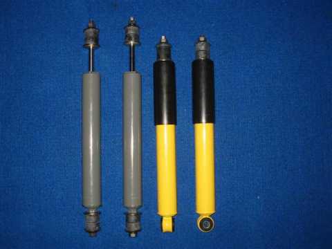

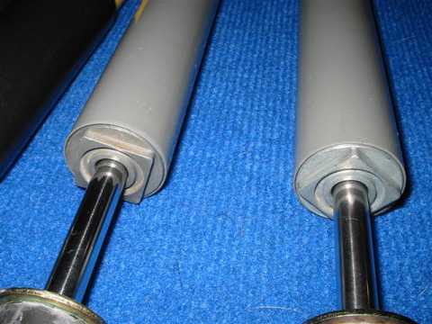

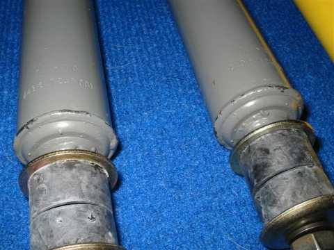

Takže už je mám doma, cena tech 2400,- zadní sou PAL rozebiratelne a predni jeden PAL jeden ATESO oba rozebiratelny (nevidel sem, nemuzu ho rozhathnout a sundat tu krytku :-) ) sou pekny vic zatim rict nemuzu jen ze sme se statou pretahovali dva a neroztahly sme je :-)
udajne pritvzrene upravenymi prepazkami nebo co :-)) moc toho nechtel rict :-)
a repase tlumiče 300,-

Cena i s tlumičema rozebíratelnejma 2400,-
přitvrdí je jak si řekneš, já mu řek že to mam na strazovku na sportovni LA pružiny 245 a on mi řekl že to udělá "na tuning" :-) že prej "už sem jich dělal dost" :-))
tak sem je objednal, jednání je super, a řikal že budou po víkendu
pilot105: jasne ze vsechno jde, ale pekne si s tema nerozebiratelnyma bude muset pohrat a bude pak znat jeho sikovnost... otervrit, vyrobit zavit pro viko, .... tuzsi napln, zavrit... zavolejte mu nekdo... tipuju, ze za par stovek ty nerozebiratelny pritvrzovat nebude...

-> Pilot 105: Na pokud použiješ ty ze 120ky, doporučuji namontovat popruhy. 130kové koupíš normálně v autodílech, nebo kontaktuj přímo pana Kůrku a domluv se s ním, co a jak.

-> Pilot 105: no jeste je moznost ze ty 120 Kayaby maji vnitrni doraz, ale nemam moznost kontroly.
