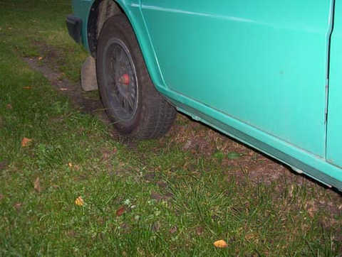

pavlas....ja vim ale nejhorsi je ze pruziny mam taky nove a s dokonce i 1cm podlozku pod hrncema a stale jsou mirne acka

-> Petr Miklík: Zvednutí docílíš hlavně výměnou pružin. Ale když to přeženeš, tak u kyvadlovky docílíš toho, že budeš mít vzadu "véčka".

ptam se hlavne proto ze mi auto porad trochu sedi a kdyz mam ty kola a pneu co mam tak casto dru prickou prevodovky a pritom mam nove vsechny ramena,silentbloky na ramenach dokonce i levou polosu s bubnem a nevim uz fakt jak ten zadek dat vys proto se ptam jesi je moznost dat tam treba vlecku jesi to muze pomoci
